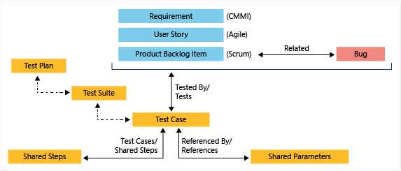

Tipi di elementi di lavoro che supportano l'esperienza di test
L'immagine seguente illustra il set di tipi di elemento di lavoro che supportano l'esperienza di test e funzionano con Microsoft Test Manager. Questi tipi di elemento di lavoro vengono collegati insieme usando i tipi di collegamento visualizzati.
Screenshot che mostra i tipi di elementi di lavoro per la gestione dei test.
Dal portale Web o da Microsoft Test Manager è possibile visualizzare i test case definiti per un gruppo di test e quali gruppi di test sono definiti per un piano di test. Tuttavia, questi oggetti non sono connessi tra loro tramite tipi di collegamento. Per le definizioni di ogni campo utilizzato in questi tipi di elementi di lavoro, vedere Query basate sui campi di integrazione di build e test.
