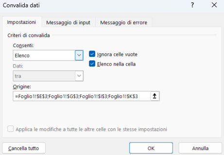

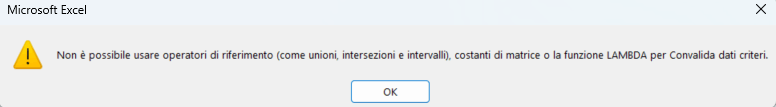

    sono andato nella ribbon dati e ho selezionato convalida dati, poi ho indicato elenco e nell'origine ho preso le 4 celle dove sono indicati i nomi dei fornitori ma viene fuori questo messaggio di errore:
    Immagine
    Immagine
    Dove sto sbagliando?
    Non puoi fare una selezione di singole celle, per quello ti avevo detto che se togli le colonne vuote ti faciliti la vita, altrimenti devi usare una colonna di appoggio:
    Foglio2
    K1
    =SE.ERRORE(INDICE(Foglio1!$E$3:$Z$3;AGGREGA(15;6;RIF.COLONNA($A$1:$Z$1)/(Foglio1!$E$3:$Z$3<>"");RIF.RIGA(A1)));"")
    la confermi matriciale e la tiri in basso per un numero di righe che supera il numero di fornitori, poi nella convalida inserisci:
    =SCARTO($K$1;;;CONTA.SE($K$1:$K$100;"?*"))
