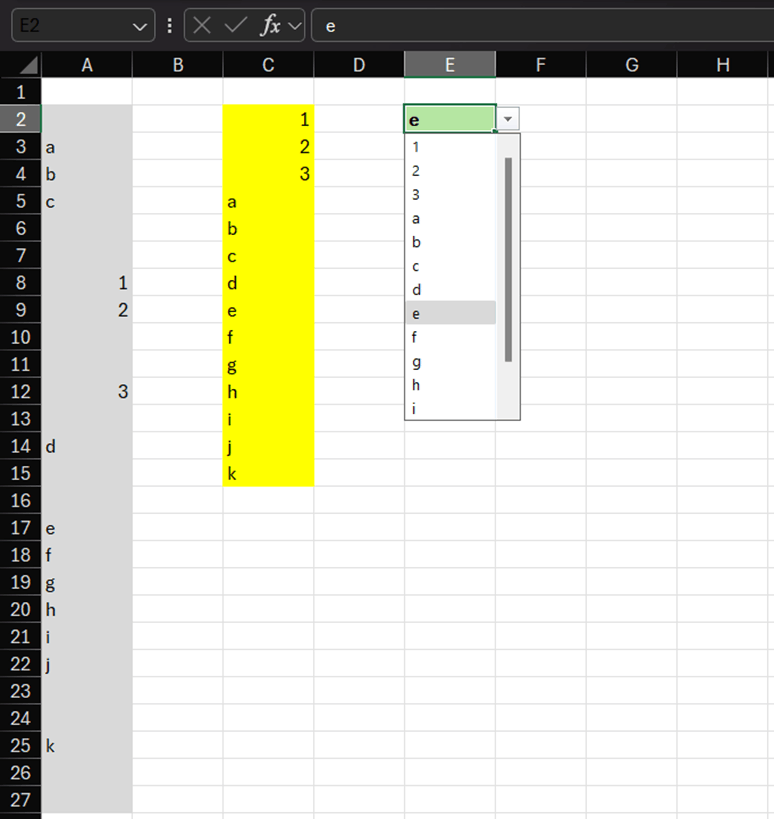

La riga in cui ho l'elenco per convalida dati ha delle celle vuote tra quelle con i valori, come faccio a fare in modo che nell'elenco a discesa non appaiono tutti i vuoti?

    Utilizzando una colonna helper, è possibile rimuovere gli spazi vuoti tramite una semplice formula e quindi utilizzare la convalida dati per ottenere i dati convalidati senza spazi vuoti.
    La formula che è possibile utilizzare nella colonna helper è la seguente:
    =DATI.ORDINA(TOCOL(A2:A30; 1))
    Questa formula rimuove gli spazi vuoti e allo stesso tempo elenca i dati. Se non è necessario elencare i dati, utilizzare questa formula:
    =TOCOL(A2:A30; 1)
    Utilizzare la convalida dati per i dati creati tramite la colonna helper.
    Modificare la stringa nella formula in base alla posizione dei dati.
    Ho inserito i dati nell'intervallo A2:A30 e la formula per la colonna helper nella cella C2. Quindi ho utilizzato la convalida dati nella cella E2 (vedere la schermata).
    Spero che sia utile.

  4. Anonimo
    2025-07-10T19:52:45+00:00
    Immagine
    =TOCOL(A2:A30; 1)
    Utile, ma bisogna mettere per forza i dati in colonna? Esiste una modifica per tenerli su riga, senza dovermele trasporre tutte? (Ho 3 matrici alte 31 giorni...) Grazie
