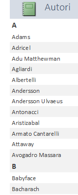

    Ho preso in esame una tabella di Nominativi (Autori) con l'obiettivo di creare una report tale da creare raggruppamenti per iniziale del Nome.
    Per ottenere:
    Nella sezione 'Intestazione Iniz", nell'evento su formattazione ho inserito il seguente codice:

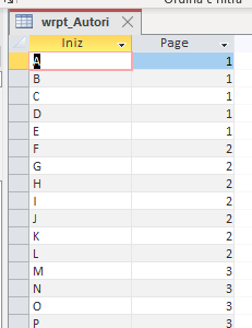

    Ho creato una tabella di lavoro con nome wrpt_Autori con i campi
    Iniz (testo)
    Page (Numerico)
    Se esegui la report ottieni in tabella un risultato del genere
    Forse era quello che cercavi.
    P.S. Nella tabella risultante se hai righe doppie (io in coda mi ritrovavo ripetute qualche riga) puoi creare un indice univoco che eviti duplicazioni della tupla.
    Ciao Mimmo

    intanto grazie per la tua risposta, ma mi chiedo una cosa:
    nella tabella wrpt_Autori, il numero della pagina lo inserisci tu a mano oppure te lo compila il codice "su caricamento" del report?
    ... comunque faccio una prova sul tuo esempio.
    Grazie
    0 commenti Nessun commento
  3. domenico laurenza 9,900 Punti di reputazione Moderatore volontario
    2023-02-11T16:24:44+00:00
    Il numero di pagina viene generato in automatico dal codice.
    Puoi rivedere la tabella ed il codice per riportare il reale primo valore del raggruppamento (e non la sola iniziale del mio esempio).
    Ciao Mimmo
